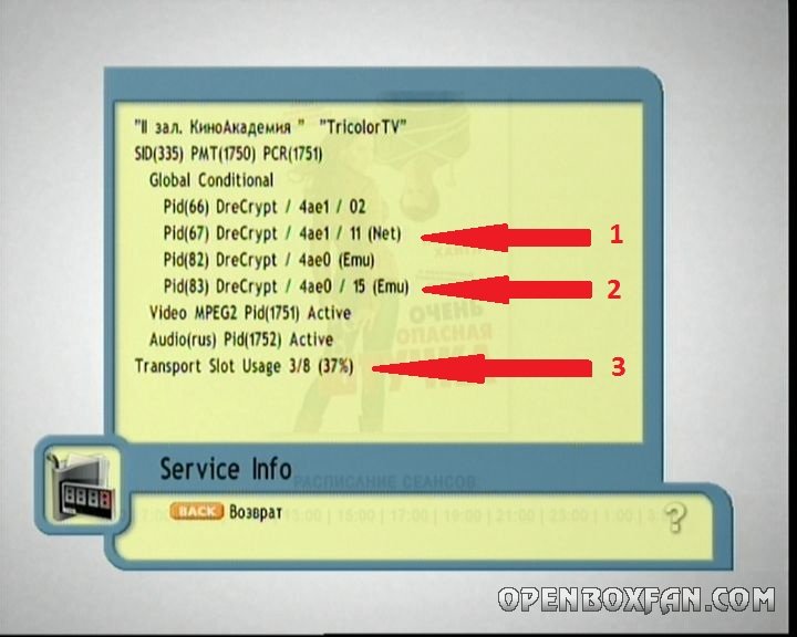

- два новых меню
3. Данные о кодировках канала, которые можно было увидеть нажав кнопку "FUNK" на ПДУ перекочевали в отдельные меню, переделаны и расширены
меню Servise Info предоставляет информацию о системах кодирования, которые есть на канале, а в скобках рядом с идентом и номером провайдера пишется при помощи чего декодируется этот канал (карта, Net или Emu)
пример на скрине
1 - канал Триколора с идентом 4AE1 декодируется при помощи ш****а
2 - базовый пакет каналов Триколора с идентом 4АЕ0 декодируется при помощи EMU (работал без оверкрипта, до сих пор иногда работает, когда триколоровцы снимают маску оверкрипта)
3 - загрузка слотов процессора
если рядом табличкой способа декодирования появится знак *** - то это говорит о том, что данный слот декодироваться не будет из-за того что закончились ресурсы проца.
