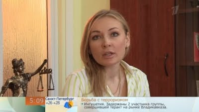

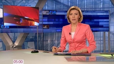

Одна из наипозитивнейших телевизионных новостей этого года пришла сегодня от нашего северного соседа: российский «Первый канал» (многие по привычке продолжают называть его «ОРТ») перешёл на широкоэкранный формат кадра с соотношением сторон 16:9.
Важность этого события, в том числе и для Украины, огромна. Переход с «квадратного» 4:3 на «широкоэкранный» 16:9 — это самая существенная перемена, которую телевидение претерпевает с момента появления чёрно-белого вещания в формате 625 строк. Когда внедряли цветное вещание, владельцы старых чёрно-белых телевизоров могли продолжать смотреть телеканалы как ни в чём не бывало. При переходе на цифровое ТВ достаточно подключить к старому телевизору специальный ресивер — и картинка будет такой же, как и раньше, только чище. А вот с переходом на широкоэкранный формат всё гораздо сложнее.
