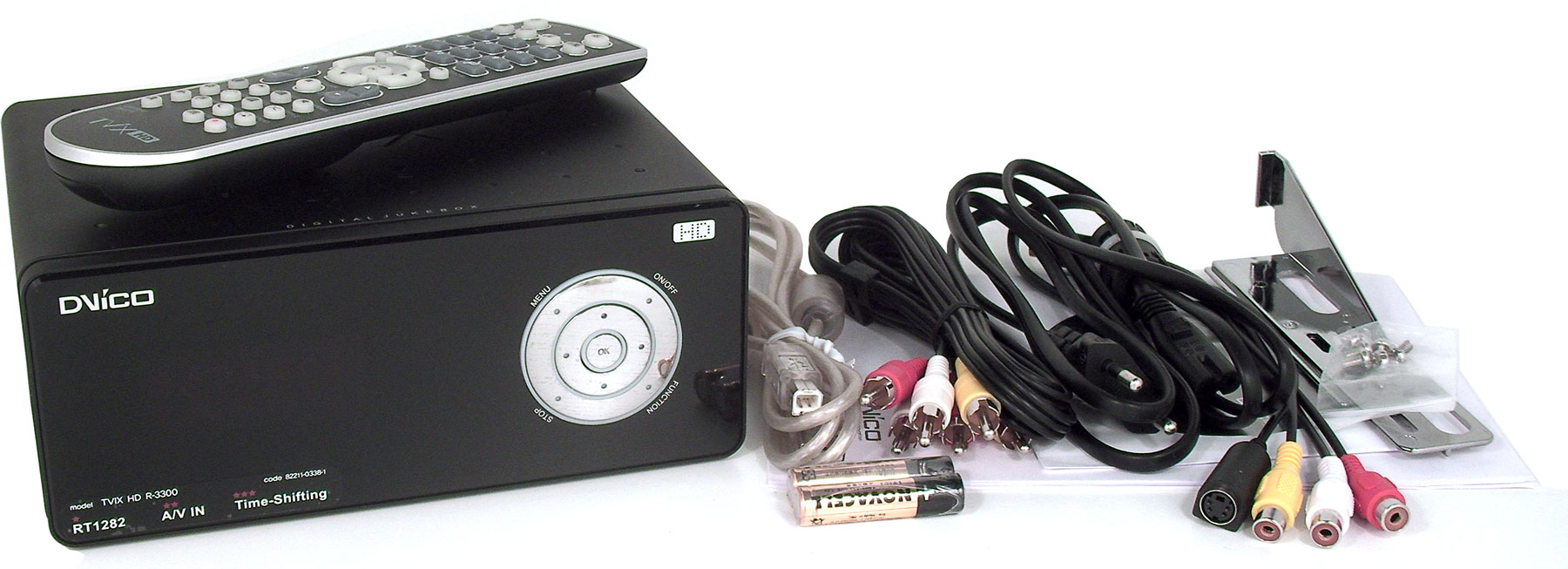

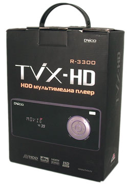

Комплектность плеера довольно богата — сам аппарат, ИК-пульт дистанционного управления с батарейками, USB-кабель, композитный видеокабель, переходник для подключения источника видеосигнала по Composit и S-Video, кабель питания, кронштейн для крепления жёсткого диска, набор крепёжных болтов, краткое руководство пользователя и компакт-диск с ПО, PDF-руководством и прочими материалами.

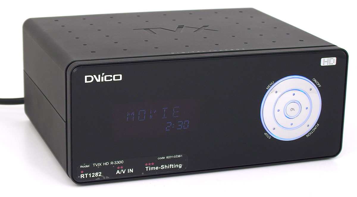

Корпус плеера жёсткий (а как же иначе?), но выполнен из странной пластмассы, на ощупь напоминающей... резину! Лицевая панель из чёрного стекла скрывает под собой цветной 7-символьный буквенно-цифровой VFD-дисплей, на котором отображается довольно много полезной информации, включая и текущее время. Управление производится как с помощью пульта ДУ, так и посредством расположенных на лицевой панели кнопок.

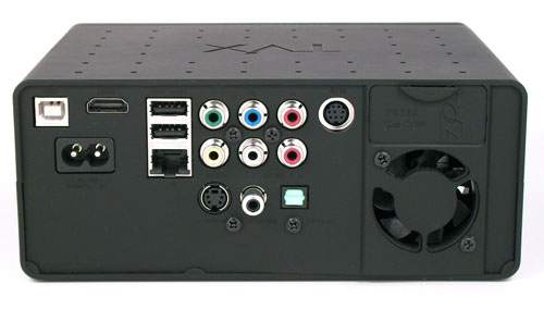

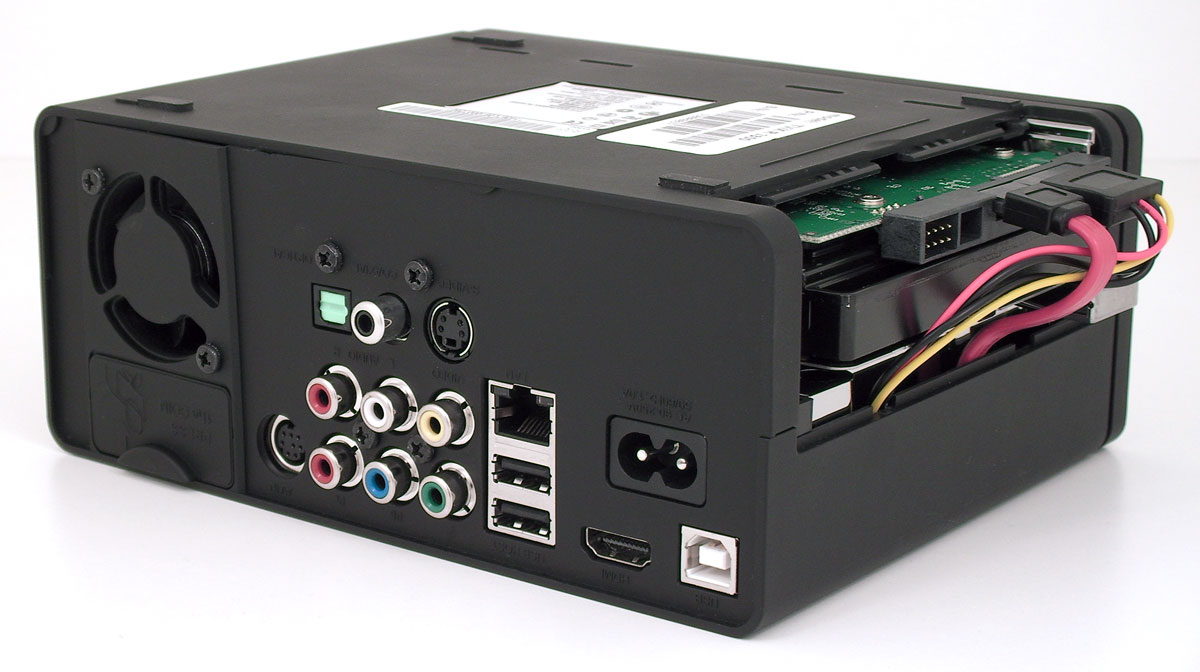

На задней панели плеера удивительно много свободного места, особенно, если учесть количество присутствующих здесь различных входов и выходов.
Перечислим эти интерфейсы:
- USB-порт для подключения плеера к ПК
- вход питания
- выход HDMI версии 1.1
- два USB-порта для подключения внешних USB-устройств
- разъём LAN для проводной локальной сети
- компонентные видеовыходы
- композитный видеовыход, стерео аудиовыходы
- выход S-Video
- коаксиальный выход S/PDIF
- оптический выход S/PDIF
- комбинированный AV-вход
- слот для установки ТВ-тюнера (в комплект не входит)
- вентилятор, работающий на выдув
Плеер построен на чипе Realtek SCORPIO RTD1282 200Mhz (в настоящее время эта версия чипа считается устаревшей, поскольку чипом не поддерживается кодек MPEG-4 part 10, он же AVC — Advanced Video Coding).
Помещающийся внутрь жёсткий диск (поддерживаются SATA-диски объёмом до 1,5 ТБ) устанавливается на прилагаемый к плееру кронштейн, который превращается в салазки. На этих-то салазках диск "заезжает" внутрь корпуса, фиксируясь защёлкой. Щель прикрывается крышкой, имеющей прорези для забора воздуха.

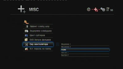

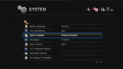

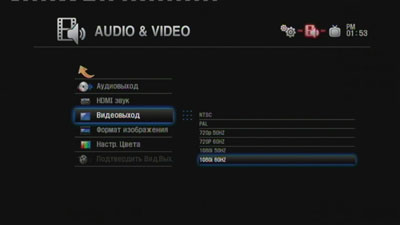

Кстати, о настройках. Нельзя сказать, что они слишком богатые или, наоборот, скудные. В любом случае, эти настройки охватывают всё, что только может потребоваться, от выбора "умолчального" перехода в фотослайдшоу до пятиступенчатой установки скорости вентилятора (кстати, вентилятор этот подозрительно тихо работает, шума выбрасываемого из корпуса воздуха практически не слышно). В связи с отсутствием ТВ-тюнера в данной конфигурации плеера некоторые пункты настроек оказались заблокированными — точнее, неактивными.

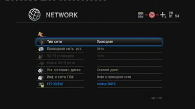

Параметры сетевого подключения, присутствующие здесь, допускают автоматическую и ручную настройку с вводом фиксированного IP-адреса аппарата. Помимо проводного способа соединения, плеер поддерживает также и беспроводное, но для этого потребуется отдельно приобрести USB-модуль Wi-Fi.
Проигрывание медиасодержимого по сети осуществляется путём подключения сетевых дисков в настройках плеера. Подключить разрешается до четырёх дисков, при этом потребуется указать IP-адрес хранилища, где расположена нужная папка.
Скорость копирования с жёсткого диска плеера по FTP составляла 40 Мбит/сек (около пяти мегабайт в секунду), что удивительно неплохо! Скорость копирования на диск плеера с ПК составила всего 24 Мбит/сек (около трёх мегабайт в секунду). Соединение устойчивое, ни разу не прервалось даже при копированиии больших (более 1 ГБ) видеофайлов. Правда, с кириллицей тут явные проблемы, поэтому желательно использовать латинские символы в названиях папок и файлов.

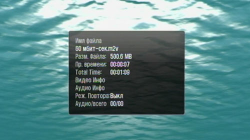

Помимо такого способа перемещения во файлу здесь присутствует и удобная функция GoTo, включающаяся соответствующей кнопкой на ИК-пульте. информация о проигрываемом файле выводится достаточно полная, но лишь в том случае, если размер видеокадра не превышает "стандартные" 720 точек по горизонтали. В случае же с видео высокого разрешения строки Видео Инфо и Аудио Инфо оказываются незаполненными. На рисунке ниже приведён стоп-кадр, взятый при проигрывании MPEG-2 видеофайла с размером кадра 1920x1080 и битрейтом 60 Мбит/сек.

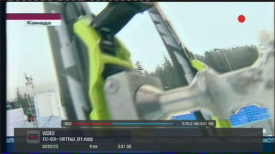

В связи с отутстввием ТВ-тюнера в данной поставке функция видеозахвата тестировалась путём ввода сигнала через композитное подключение. Несмотря на встречающиеся жалобы пользователей, сетовавших на произвольные остановки записи через определённое время, подобных проблем мы так и не обнаружили. Скорее всего, те самые ошибки возникали из-за конфликтов ТВ-тюнера с электроникой плеера, поскольку при прямом композитном подключении аппарат оцифровывал сигнал несколько часов кряду без ошибок или зависаний, создав многогигабайтный MPEG-2 файл.
Во время записи поступаемый сигнал выводится на экран, при этом можно также просмотреть информацию о времени записи, имени создаваемого файла и остающемся на жёстком диске свободном месте. Качество получающегося видео зависит от выбранного в настройках пресета, одного из трёх: HQ, SP и EP.
Если при выборе третьего, последнего пресета, количество строк по вертикали уменьшается вдвое (соответственно снижается чёткость), то первые две установки почти не отличаются друг от друга: в обеих установках максимальный битрейт составляет 9800 Кбит/сек. Отличие тут лишь в разном использовании битрейта при кодировании сложных сцен — более качественная HQ установка тратит на кодирование чуть больший битрейт. Но в итоге пользователь, записывающий, к примеру, обычный эфирный сигнал, вряд ли заметит разницу в качестве. Иначе следует поступать с оцифровкой старых аналоговых записей — в этих случаях экономить на битрейте нельзя, ведь старые записи, как правило, содержат шумы, тряску и прочие "радости", существенно усложняющие кодирование.
